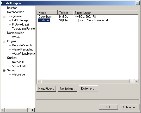

BosMon kann Daten in Datenbanken schreiben sowie aus Datenbanken lesen. Die Konfiguration der Datenbanken erfolgt in den Einstellungen (zu erreichen unter Datei->Einstellungen…->Datenbanken).
In der Konfiguration können Sie Datenbanken hinzufügen, editieren und löschen. Es werden mehrere Datenbanktreiber untersützt. Näheres dazu befindet sich im Kapitel
Datenbank
Die einzige Datenbank, die weder gelöscht noch editiert werden kann ist die SQLite-basierte Datenbank namens BosMon. Der Inhalt dieser Datenbank befindet sich im Verzeichnis der Konfigurationsdateien in der Datei bosmon.db.
:Datenbank anlegen:
Klicken Sie auf Hinzufügen, wählen Sie einen Datenbanktreiber aus und folgen Sie den Konfigurationsschritten dieses Treiber. Eine Übersicht über die verfügbaren Datenbanktreiber befindet sich im Kapitel Datenbanktreiber.
:Datenbank editieren:
Wählen Sie eine Datenbank aus und klicken Sie auf Bearbeiten…, um die Einstellungen einer Datenbank zu editieren. Beim Editieren einer bestehenden Datenbank können Sie den zugrunde liegenden Datenbanktreiber nicht ändern.
Datenbank löschen:
Wählen Sie eine Datenbank aus und klicken Sie auf Löschen…. Bitte stellen Sie vor dem Löschen sicher, dass kein BosMon-Modul mehr auf die Datenbank zugreift.

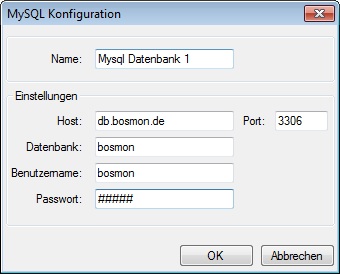

Datenbanktyp Mysql
BosMon bieter die Möglichkeit auf eine MySQL-Datenbank zuzugreifen. Zur Nutzung einer MySQL Datenbank in BosMon müssen Sie Zugriff auf eine MySQL Datenbank besitzen.
Konfiguration:
Datenbank MySQL
Die folgenden Optionen stehen zur Verfügung:
  • Name: Bezeichnung der Datenbank in BosMon
  • Host: Hostname bzw. IP-Adresse unter der die Datenbank erreichbar ist.
  • Port: Portname unter der die MySQL Datenbank erreichbar ist (normalerweise: 3306)
  • Datenbank: Name der MySQL Datenbank
  • Benutzername: Benutzername, der zum Zugriff auf die MySQL Datenbank berechtigt ist
  • Passwort: Passwort der MySQL Datenbank
