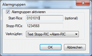

Befinden Sie sich in einem Pocsag-Netz welches zur Alarmierung RICs gruppiert, so können sie die Funktion Alamgruppen aktivieren. Dadurch werden Textmeldungen mehrerer RICs nach dem von Ihnen eingestellten Schema verknüpft.
Sie können folgende Einstellungen vornehmen:
- Alarmgruppen aktivieren: Auswertung von Alarmgruppen aktivieren.
- Start-Rics: Tragen Sie hier die RICs ein welche den Verknüpfungsvorgang einleiten. Die RIC kann 7-stellig (ohne SubRIC) oder 8-stellig (mit SubRIC a-d) eingetragen werden. Mehrere RICs können durch ein Komma getrennt werden. Wird hier keine RIC eingetragen so versucht BosMon alle Pocsag-Telegramme zu gruppieren. Dies ist jedoch u.U. nicht gewünscht.
- Stopp-Rics: Tragen Sie hier die RICs ein, die den Verknüpfungsvorgang beenden. Die RIC kann 7-stellig oder 8-stellig mit SubRIC a-d eingetragen werden. Mehrere RICs können durch Komma getrennt werden.
- Verknüpfen: Tragen Sie hier ein auf welche Art die RICs verknüpft werden sollen. Soll beispielsweise der Text jede alarmierten RIC mit dem Text der Stopp-RIC verknüpft werden, so tragen Sie hier Text Stopp-RIC + Text Alarm-RIC ein.
