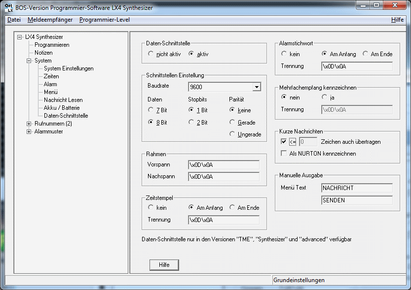

Im Meldeempfänger muss die Ausgabe der Telegramme und das Format konfiguriert werden. Das Format der Datenausgabe muss wie folgt aussehen, damit BosMon die Daten auswerten kann:
15:02 20.01.14
Schleife2A
Dies ist eine Testmeldung
Einstellungen für serielle Melder der Firma Oelmann¶
Die folgenden Einstellungen konfigurieren den Melder auf das für die BosMon-Auswertung korrekte Datenformat. Exemplarisch ist die Konfiguration eines Melders vom Typ LX4 dargestellt.

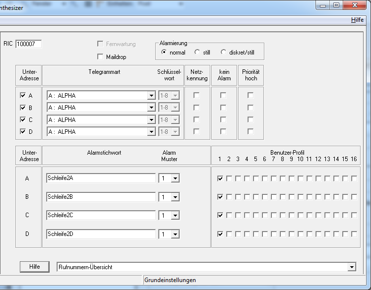

Neben den Einstellungen der Daten-Schnittstelle müssen die Rufnummern korrekt konfiguriert werden. Jeder RIC können Alarmstichworte zugeordnet werden. Diese Alarmstichworte müssen in BosMon in der linken Spalte der RIC Tabelle hinterlegt werden.

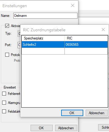

- RIC Tabelle: Den einzelnen Schleifen des Meldeempfängers müssen RICs zugeordnen werden. Dies wird über die RIC Tabelle durchgeführt.

Die Meldeempfänger geben alle eingerichteten Schleifen an BosMon weiter. Die unterschiedlichen Meldeempfänger vergeben Namen für einzelne Schleifen. Damit BosMon die Schleifen die korrekten RICs zuordnen kann, müssen die Schleifennamen sowie die zugehörige RIC in BosMon in der RIC-Tabelle hinterlegt werden.
Tragen Sie dazu unter Nummer den Schleifennamen ein den der Melder ausgibt, tragen Sie unter RIC die Pocsag RIC ein die dem Schleifennamen zugeordnet ist.
Beispiel: Der Melder gibt als Schleifennamen Schleife2A aus, dem Schleifennamen ist die RIC 0656565A zugeordnet. Somit wird in der RIC Tabelle als Nummer Schleife2 eingetragen und als RIC 0656565 hinterlegt.
