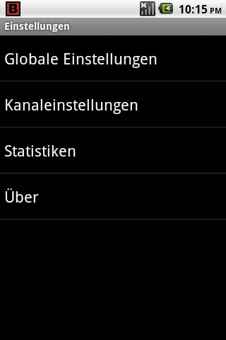

Konfiguration¶
In die Konfiguration von BosMon Mobile gelangen Sie durch einen Klick auf die Menü-Taste im Hauptfenster von BosMon Mobile. Im sich öffnenden Menü können u.a. die Punkte Globale Einstellungen, Kanaleinstellungen, Statistiken ausgewählt werden.
