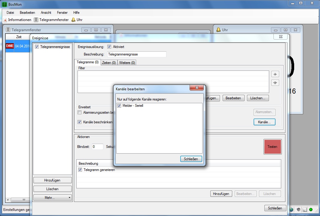

Meinen Sie das kleine Häkchen bei der Kanalauswahl. (Screenshot)
Oder könnte das daran liegen., dass ich zur Zeit keine "Echte" Meldung empfange, sondern einen BOStester zum Erzeugen der Meldungen nutze?
