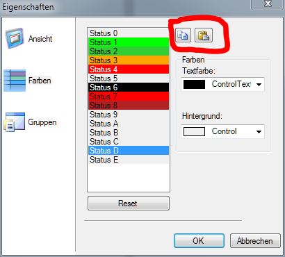

Jepp, das ist bekannt. Hatte so die Hoffnung, dass da draußen vielleicht jemand sich mal damit beschäftigt hat wie man evtl. Teile der Konfiguration auf andere Fenster übertragen kann, etwa durch partielles kopieren aus der Config-Datei und das auch für Begriffsstutzige erklären kann. Der Aufbau ist mir dann doch etwas zu hoch...
In dem FMS Konfigurationsdialog gibt es (siehe Bild) eine Möglichkeit Einträge über die Zwischenablage zu kopieren, das wäre evtl. auch noch ein Weg. Aber bei den Farben und Filtern gibt es den z.B. nicht. Besser verständlich woran es hapert?
Aber dennoch besten Dank! ;-)
