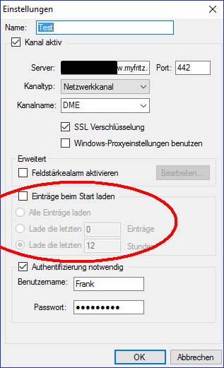

Vielleicht hilfts:
Der Fehler tritt erst auf sobald eine Meldung übers Netz geladen wird.
Nehme ich "Einträge beim Start laden" raus, kommt zumindest erstmal eine Verbindung ohne Fehler zustande.
Die Verbindung bricht erst bei Empfang einer Nachricht wieder ab >>> "Unexpected token"!
Habe es mit allen Beta ab 1.4 probiert, ist immer das Gleiche.
Gruß Frank

Konnte den Fehler noch etwas eingrenzen.
Ich kann vorab bis zu 57 "Einträge beim Start laden".
Ab einem Eintrag von 58 und höher kommt "Unexpected token"
Läuft hier irgend etwas über???
Gruß Frank

Problem betriff jetzt auch den Android Client. Verbindung ok, lädt jedoch keine Meldungen mehr.
Problem tritt auf wenn im angelegten Kanal bei "Netzwerk senden" ein anderer Netzwerkkanal eingebunden (weitergeleitet) wird. Nehme ich den Netzwerkkanal raus, habe also nur noch DME und Scanner drin, funktioniert alles wieder ohne Fehler.
