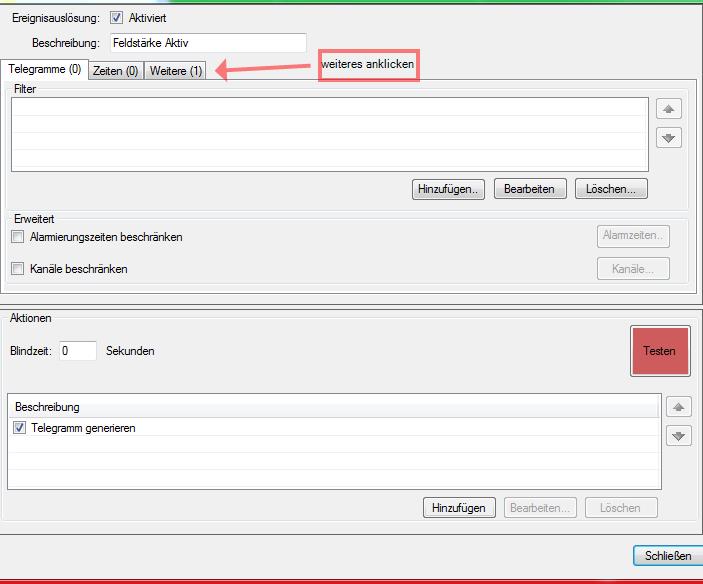

du gehst unter bearbeiten => Telegrammerreignis und da dann ein neues erreignis anlegen und wie unten im bild einstellen

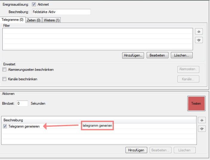

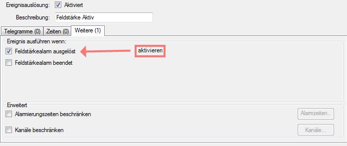

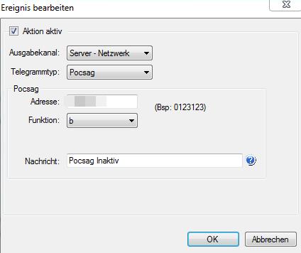

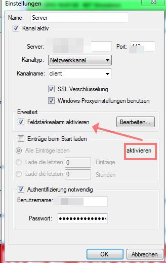

sorry gerade getestet und leider festgestellt das es so nicht klappt
hier die richtige einstellung
da dann aber drauf achten das du bei Filter nix reinstellst da du dir sonst ne schleife erstellst, so wie es bei mir passiert ist

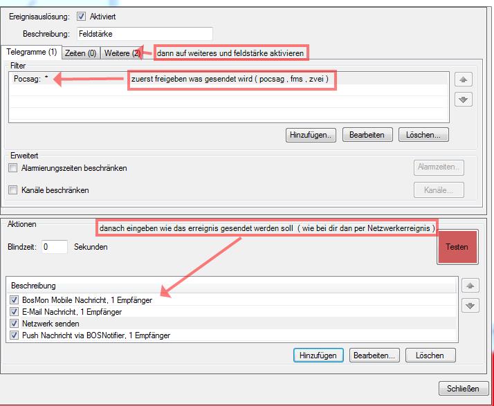

was Martin112 geschrieben hat ist genau richtig, besten Dank dafür
Wenn Du überhaupt keine Pocsag-Telegramme empfängst, dann bringt der beste Feldstärkealarm aber nichts.
Da Du schreibst Dein DME empfängt die Telegramme gehe ich davon aus, dass Du entweder keinen Diskriminatorausgang am Funkgerät hast oder etwas bei Dir falsch eingestellt ist. Denn was dem DME genügt reicht für BosMon auch aus.
