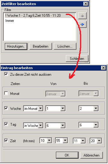

Re: BosMon 1.4.2.1541 Beta
Es liegt wohl ein Fehler im Zeitfilter vor.
Das Ereignis hat trotz folgendes Filters heute, am ersten Samstag im Monat, um 11 Uhr ausgelöst.
danke für den Hinweis. Problem tritt nur im Januar 2017 auf. Ist in der nächsten (Beta)Version behoben.
