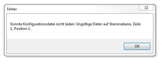

Neuinstallation= bosmon.cg lässt sich nicht laden
Verfasst: 6. Jul 2014, 21:43
von Freddy
Hallo!
Nachdem ich meinen PC neu aufgespielt habe, versuche ich jetzt die alte Konfigurationsdatei in das Konfig-Verzeichnis unter Windows 7 einzuspielen. Ich starte das Programm, es wird eine neue cfg. Datein
erstellt. Dann ersetze ich die cfg. Datei mit der aus dem alten Backup, danach erscheint folgende Fehlermedung:
BETA-Version 1195.
Re: Konnte Konfigurationsdatei nicht Laden
Verfasst: 7. Jul 2014, 10:47
entweder das ist keine Konfigurationsdatei oder sie ist kaputt.
