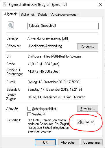

Ich habe windows 10 und wie am anfang des threads geschrieben muss man in den Windows Features NET3.5 und 4 aktivieren hab ich gemacht aber funktioniert trotzdem nicht
Re: Sprachausgabe-Plugin
Falls das Plugin nicht lädt, dann light es an Windows Sicherheitsrichtlinien.
Wenn man sich das Plugin runterlädt oder ggf. von einem Netzlaufwerk auf den PC kopiert, kann das Plugin aufgrund von Sicherheitsrichtlinien blockiert werden.
Über Eigenschaften der dll musst Du diese "zulassen", dann sollte es funktionieren.
