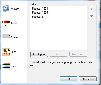

von Science
bosmon hat geschrieben:....
Achtung: Die Abarbeitung der Filterlisten wurde verändert. Sobald ein "Positiv-Filter" hinzugefügt wurde werden alle Telegramme die nicht erlaubt sind unterdrückt. Sobald ein "Negativ-Filter" hinzugefügt wurde werden alle Telegramme die nicht-verboten sind durchgelassen.
Das müsste nochmal genauer erklärt werden, glaube ich.
Bei uns im Landkreis gibt es nur RICs mit 204... und 205... und alle anderen RICs negiere ich, sprich meine Filter sehen so aus:
Allerdings kommen auch manchmal einige undefinierte RICs mit 204 und 205 am Anfang durch, diese trage ich dann ebenfalls in die Liste ein zum negieren.
Kann man das weiter so machen oder ist das jetzt anders?
