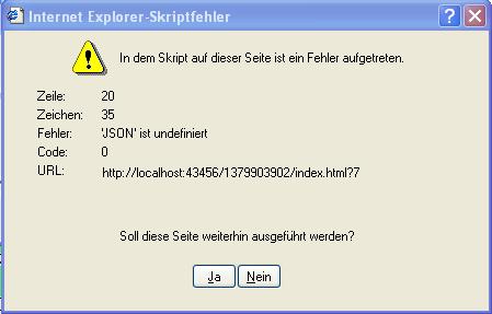

nachrichtenbaum
Beiträge: 29
Registriert: 5. Mär 2014, 10:39
Wohnort: Neuenhagen bei Berlin
Re: Google Maps Karte
Beitrag von nachrichtenbaum »
Hallo an alle Betroffenen,
auch ich habe das Problem wie hier so oft schon beschrieben:
Karte baut sich kurz auf dann der Verweis auf Java Fehler.
Ich habe die Foren gründlich durchsucht nach einer Lösung und viele Vorschläge auch umgesetzt.
Auch API Key besorgt und eingefügt.
Auf dem PC mit Windows 7 will es einfach nicht funktionieren.
Die Hydrantenkarte eines Users hingegen läuft ohne Probleme.
So nun hoffe ich auf Hilfe ohne angemeckert zu werden das angeblich alle Lösungen im Forum stehen sollen.
