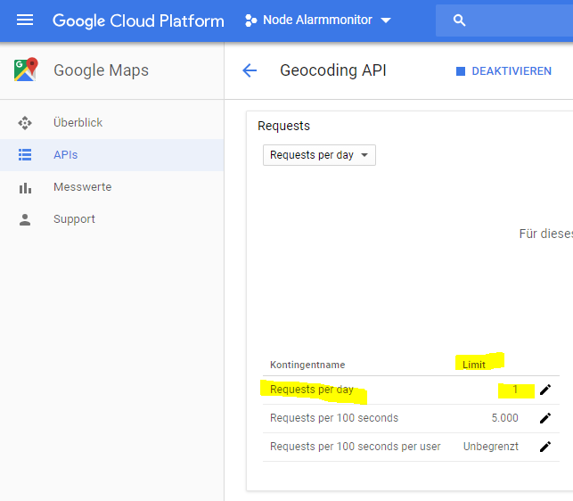

MartinFW112 hat geschrieben: hier ist zu sehen das er zwar 543 anfragen hat aber 542 fehler schreibt.
Das deutet darauf hin, dass Du kein Abrechnungskonto bei Google angelegt hast. Ohne das Konto hat man nur ein Kontigent von 1 Request. Deshalb war einer erfolgreich und der Rest ging nicht mehr. Da kam wahrscheinlich die Fehlermeldung "OVER_QUERY_LIMIT" (siehe Logfile).
Lies Dir mal das hier durch. Das ist recht verständlich.
Hier mal zwei Projekte von mir. Das Projekt ist mit keinem Abrechnungskonto verknüpft (Kontingent beschränkt):
Und das BosMon Projekt ist mit einem Abrechnungskonto verknüpft:
