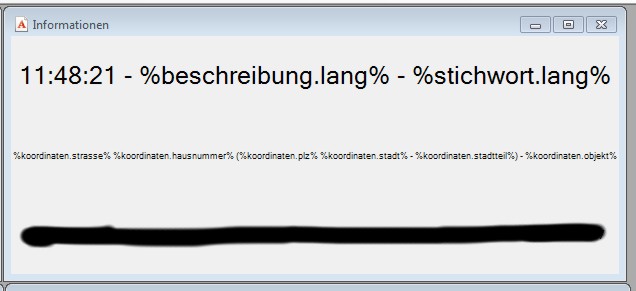

Beim Rechtsklick auf ein POCSAG-Telegramm > "In Telegramminfos-Fenster" werden die alten Variablen übergeben.
Nur %telegramm.meldung% wird korrekt Angezeigt.
André
Version: 1.4.1.1431
André
Version: 1.4.1.1431
- screen.jpg (30.75 KiB) 9848 mal betrachtet
Re: BosMon 1.4 Beta [April 2016]
besten Dank für die Rückmeldungen.
Die Probleme
Die Probleme
Unter Ereignisse => weitere => Reichweitenalarm => Auslösen:
lässt sich der Hacken bei "Ereignis wenn Reichweitenalarm ausgelöst" nicht speichern.
Auf BosMon_Mobile kommt kein ZVEI und FMS mehr durch.
sind in der nächsten Betaversion behoben.Beim Rechtsklick auf ein POCSAG-Telegramm > "In Telegramminfos-Fenster" werden die alten Variablen übergeben.
