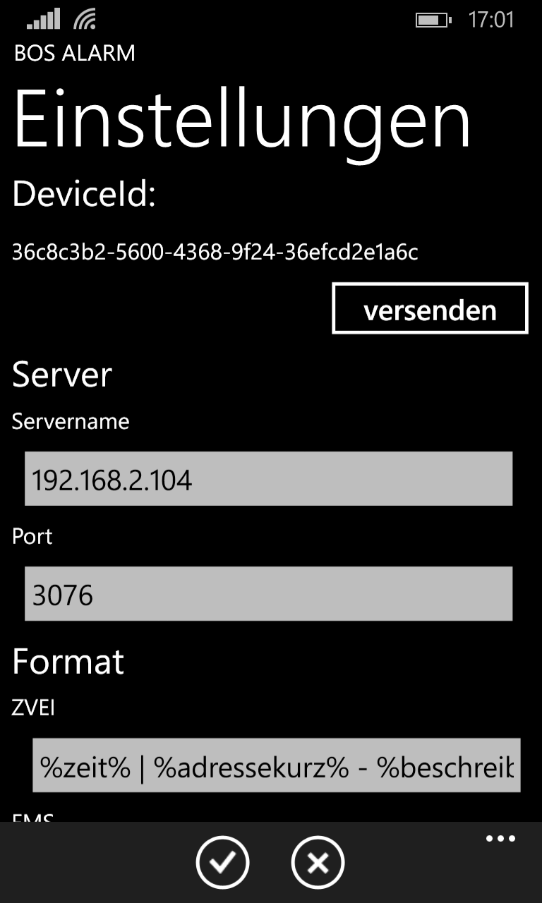

Hier die Screenshots vom Windows Phone
- wp_ss_20140509_0003.png (89.02 KiB) 12647 mal betrachtet

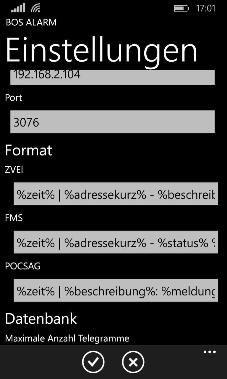

Screenshot
- wp_ss_20140509_0001.png (108.04 KiB) 12647 mal betrachtet
Re: BOS Alarm Fehler
Schau mal. Da sind 2 verschiedene id nr eingegeben
Grüsse Sascha
Stimmt.Hab ich garnicht gemerkt.Habs geändert,kommt aber immernoch nix an

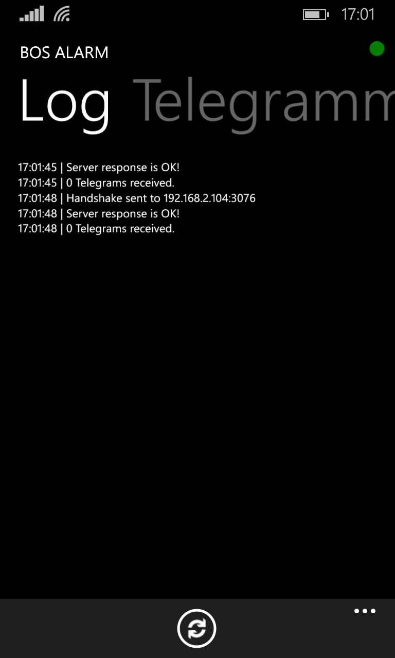

Oben im Windows Phone kam jetzt ne Meldung,aber in der App wird nicht s angezeigt
Steht nichts unter Telegramme / Zvei / Pocsag?
Auf wieviel steht unter Datenbank anzahl Telegramme? Die müssen auch noch eingegeben werden.
Wir haben bei uns 1000.
