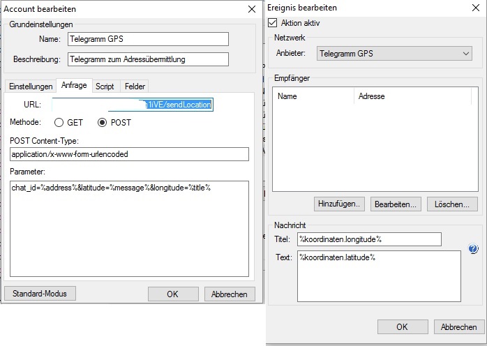

hat jemand Erfahrung wie das Telegramm aussehen muss, wenn ich die Koordinaten über Telegram senden möchte, damit die kleine Karte angezeigt wird.
BOSCS
Verfasst: 13. Feb 2017, 18:36
von losREDBULLos
wenn ich Dich richtig verstehe, willst Du via Telegram einen Link für GoogleMaps mit den Koordinaten schicken, so dass Du beim klicken direkt die Route angezeigt bekommst?
Verfasst: 13. Feb 2017, 18:40
von BOSCS
Ja genau richtig, erst soll der Alarm geschickt werden, und dann gleich die Karte.
Verfasst: 13. Feb 2017, 21:50
von losREDBULLos
Naja, eine Karte so als solches wird nicht gerade einfach sein, aber ein Link ist ziemlich einfach realisierbar
Verfasst: 14. Feb 2017, 22:12
von BOSCS
Hallo, habe eine Lösung gefunden, hier die Einstellungen falls es noch jemand verwenden möchte.
Gruß BOSCS
