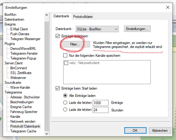

Wenn du hier(siehe Bild) Filter gesetzt hast, werden nicht alle Telegramme gespeichert, auch wenn du sie vorher im Telegrammfenster gesehen hast, wo sie offenbar nicht ausgefiltert waren. Du kannst ja mal in die Datenbank schauen, ob die fehlenden da sind.

micha hat geschrieben: 23. Sep 2019, 13:15 Wenn du hier(siehe Bild) Filter gesetzt hast, werden nicht alle Telegramme gespeichert, auch wenn du sie vorher im Telegrammfenster gesehen hast, wo sie offenbar nicht ausgefiltert waren. Du kannst ja mal in die Datenbank schauen, ob die fehlenden da sind.
das ist mir klar. Ich nutze Filter, und diese funktionieren auch! In der Datenbank sind die Einträge auch vorhanden, werden aber nicht geladen. Wenn ich mich über das Netzwerk von einem anderen PC verbinde, auf welchem ebenfalls Bosmon läuft, dieser seine Daten über den Netzwerkkanal zieht, ist alles vorhanden.
