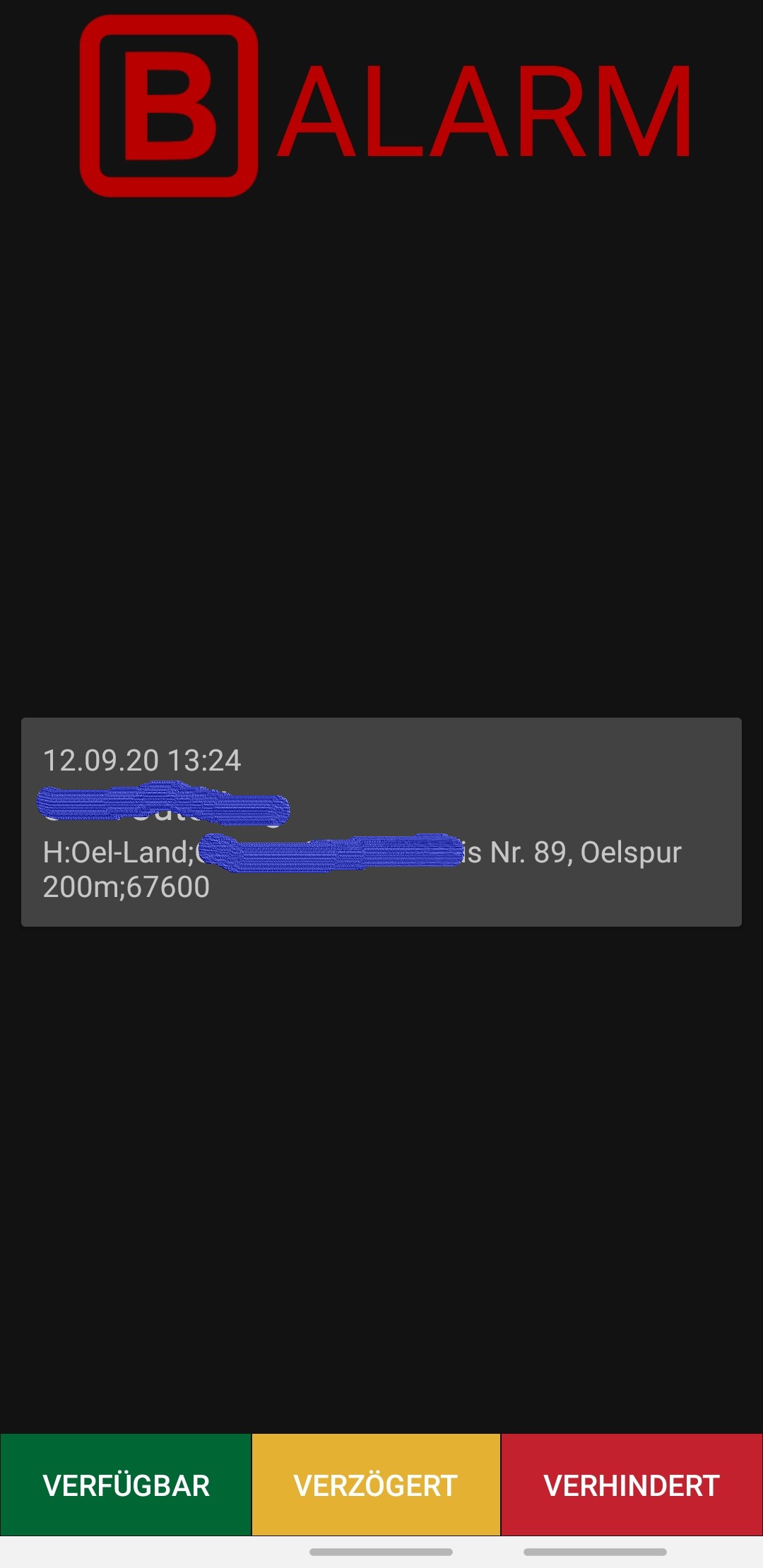

Nun aber noch eine Frage, wenn ein Alarm kommt, geht keine Karte auf.... Obwohl Haken gesetzt ist bei Pop up und Navigation...
Hat da jemand eine Lösung?? Besten Dank!!!
- Screenshot_20200912-132514_BosMon Mobile.jpg (112.59 KiB) 33568 mal betrachtet

Hallo das funktioniert nur im Kanaltyp Ereigniss.hasenmelker hat geschrieben: ↑15. Sep 2020, 14:39Wie hast du das mit der Rückmeldung gelöst? Ich bekomme die Felder unten nicht angezeigt.
Nutzen tue ich die aktuelle BMM Beta und Bosmon-Server aktuelle release.
KirscheFFW
KirscheFFW
- Beiträge: 171
Hallo beim Popup Fenster wurde mir noch nie eine Karte angezeigt, diese Funktion geht nur wenn du Direkt in die Meldungen gehst dann hast du auch noch einen Navigations Button.
Grüße Ch. Kirschkowski
