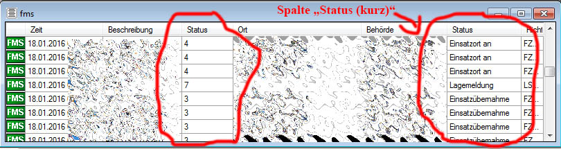

zu den Einstellungen bei BM:
Dieser Klartext, den du haben möchtest ist in deinem "FMS-Telegrammfenster" die Spalte "Status (kurz)".
Das geht mit der Spalte "Status (kurz)" allerdings nur, wenn du vorher unter Bearbeiten -->Beschreibungen bearbeiten -->Statuskennungen deinen Klartext, den du haben möchtest, in der Spalte "Abkürzungen" eingegeben hast.
Das kann man sich dann so anzeigen lassen:
Bei BMM geht das ganze, glaube ich zumindest, nicht. Jedenfalls habe ich es noch nicht hinbekommen bzw. weiter ausprobiert.

So sollte es sein. Aber der Klartext wird nur vereinzelt angezeigt. Kann da auch noch kein Muster erkennen.
