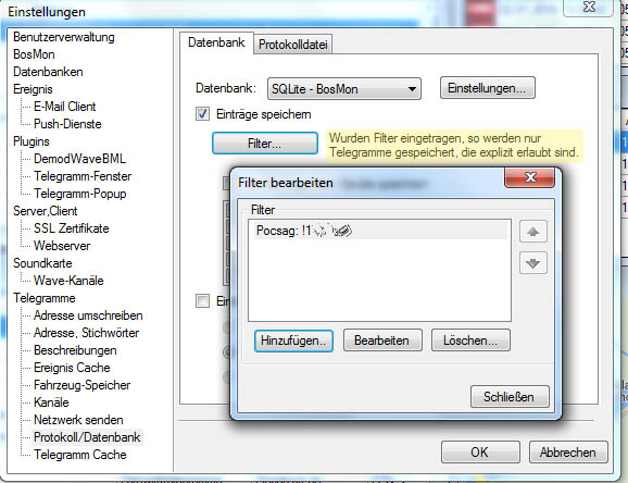

Wenn ich in den Einstellungen -->Telegramme-->Protokoll/Datenbank
alle Einträge speichern ausgewählt habe, speichert er mir alle Telegramme aus allen Kanälen ab. Allerdings auch die, die ich in eigentlich negiert habe in den jeweiligen Telegrammfenstern (z.B. das Prüfsignal der DAUs). Beim ausdünnen der Datenbank fiel mir allerdings auf, dass er diese trotzdem im Hintergrund erfasst und abspeichert.
Wenn ich das jetzt im Filter eintrage, dass er dieses Prüfsignal nicht speichern soll...speichert er dann die anderen Telegramme trotzdem ab?
Weil neben den Filtereinstellungen steht, dass er "NUR" die Telegramme speichert, die in den Filtereinstellungen stehen,sobald ein Filter eingetragen wurde.

Habe mich gestern mit dem gleichem "Problem" beschäftigt.
Erstelle einfach folgende Regeln:
POCSAG:
Negieren: (X)
Adresse: 0000009 (Für jedes Prüf-RIC diese Regel erstellen)
Ich habe zusätzlich noch Regeln erstellt die nur meine in den Telegrammbeschreibungen erfassten RICs abspeichert. (In diesem Fall logischer Weise nicht negiert)
POCSAG:
Negiert: ( )
Beschreibung: FF
Hoffe ich konnte Dir helfen?

Solltest Du den 2. Punkt ebenfalls bei Dir anwenden, muss als letzte Regel noch dieses erstellt werden:
POCSAG:
Negiert: (X)
