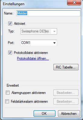

Ich habe BosMon kürzlich installiert und einen Swissphonemelder per serieller Schnittstelle mit dem PC verbunden. Bei den Kanälen habe ich den Melder auf COM1 definiert. Anschließend die RIC Tabelle ausgefüllt. Die Nachrichten vom Melder werden auf den PC übertragen, in der Protokolldatei werden sie in folgendem Format angezeigt:

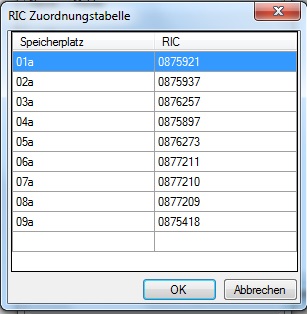

es muss die RIC-Tabelle in den BosMon-Einstellungen des seriellen Melders korrekt ausgefüllt sein und im Telegrammfenster der Kanal des seriellen Melders auch abonniert sein, dann sollten die Meldungen reinpurzeln.

Meinen Sie das kleine Häkchen bei der Kanalauswahl. (Screenshot)
Oder könnte das daran liegen., dass ich zur Zeit keine "Echte" Meldung empfange, sondern einen BOStester zum Erzeugen der Meldungen nutze?
Mit freundlichen Grüßen Frank

Ohne korrekte RIC Tabelle funktioniert die Auswertung nicht.

also der DME-Kanal sollte korrekt eingerichtet sein und die Daten sollten auch in BosMon ankommen (siehe DME-Logdatei). Dann ein Telegrammfenster öffnen und in den Einstellungen dieses Fensters den DME-Kanal aktivieren. Nun sollten die DME-Meldungen in Telegrammfenster angezeigt werden. Das war's eigentlich schon.

Schreib mal die Buchstaben in der RIC-Zuordnungstabelle GROSS (so wie in der Log-Datei).
Also anstatt "01a" schreib mal "01A". Speichern und dann nochmal probieren.
