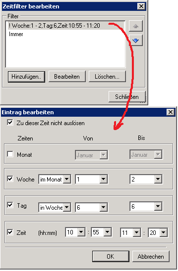

Es liegt wohl ein Fehler im Zeitfilter vor.
Das Ereignis hat trotz folgendes Filters heute, am ersten Samstag im Monat, um 11 Uhr ausgelöst.
Re: BosMon 1.4.2.1541 Beta
Verfasst: 8. Jan 2017, 17:11
danke für den Hinweis. Problem tritt nur im Januar 2017 auf. Ist in der nächsten (Beta)Version behoben.
