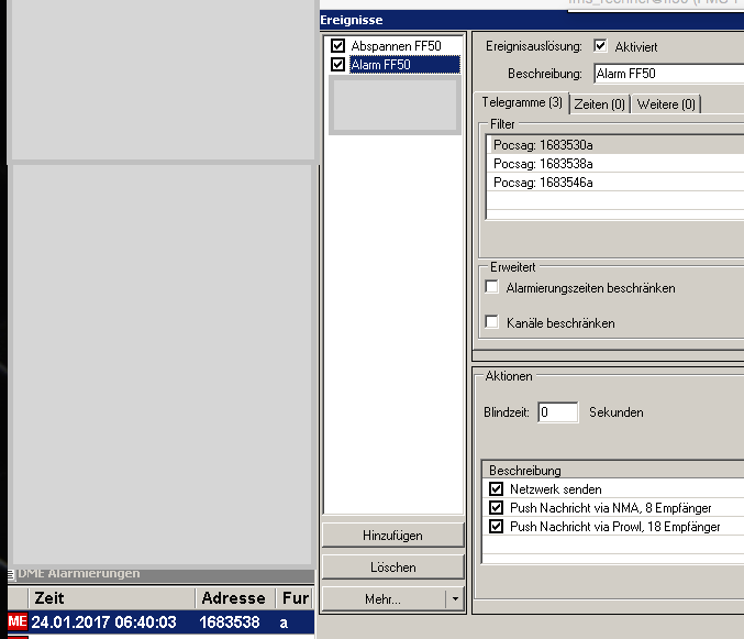

Ein aussagekräftiger Betreff ist mir leider nicht eingefallen. ;)
Auf dem angehängten Bild ist zu erkennen, dass Bosmon einen Alarm über einen seriell angeschlossenen DME empfangen hat (unten links) und die Einstellungen einer Regel. Diese hat er nicht angewendet und ich habe keine Ahnung warum nicht.
Bis gestern hatte ich in den Regeln statt a, b, c oder d einfach ein * stehen. Da ging alles einwandfrei. Nun muss ich aber inzwischen die Unteradressen nutzen.
Kann mir da jemand mal einen Denkanstoß geben?

welche Version benutzt du?
In der aktuellen kannst du beim Regel erstellen ganz unten die Funktion wählen. Dargestellt wird es dann in der Regel mit RIC, Funktion

Wenn du die Subadresse nutzen willst musst du diese natürlich bei Funktion eingeben und nicht hinter die 7 Stellige RIC schreiben.
Also bei Adresse 7 stellige Adresse und bei Funktion dementsprechend die Subric wählen.
Dann sollte in deinem Filter stehen 1683530,a
Das war auch schon vor dem Update so... ;-)

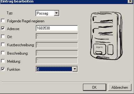

Ja, jetzt verstehe ich wie das gemeint ist. Hatte mal in einer Anleitung gelesen damals, dass man mit einem * direkt hinter dem RIC alle Unteradressen auswählt. Daher lag der Schluß nahe, dass man dort auch einfach den Buchstaben hinschreiben kann.
Somit kann man ja sagen, dass das * wohl absolut keine Funktion hatte, korrekt?
Stephan
