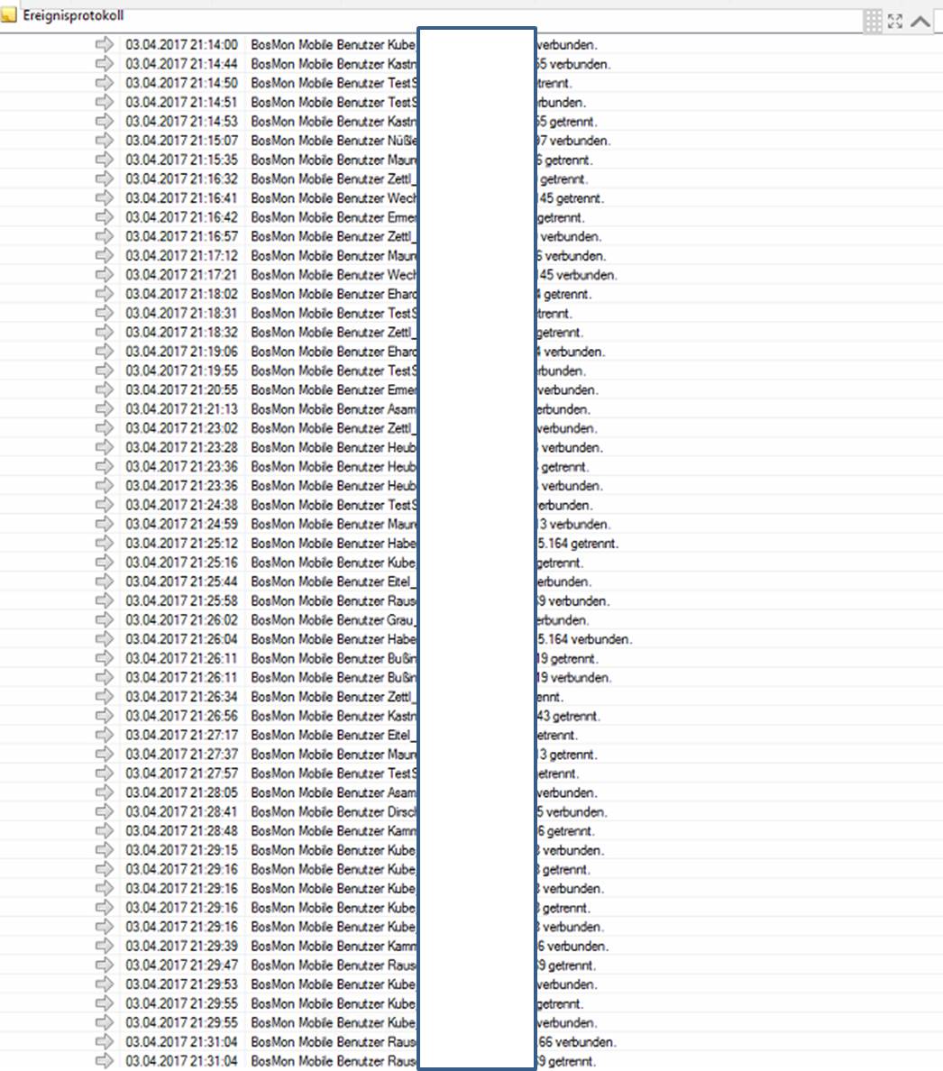

von Steffl
Wir haben nun bei verschiedenen Personen die Energiespareinstellungen des Endgerätes überprüft.
Was auszuschalten ist haben wir ausgeschaltet. Leider ist das oben beschriebene Problem geblieben.
Im Anhang habe ich Foto wie oft sich die Nutzer innerhalb einer Stunde an und abmelden.
Für meinen Fall kann ich sagen, daß ich oft das Handy in diesem Intervall weder benutze noch von WLAN auf mobile Daten wechsle.
Schaut diese Verbindungsliste bei Euch genauso aus?
lg Stefan

Re: Zeitweise verzögerte Alarmierung
Verfasst: 5. Apr 2017, 13:55
von Androide
so sieht es bei uns auch aus. Die Probleme mit verzögerten oder keinen Alarmen hatte ich auch in einem separaten Beitrag angesprochen, leider auch ohne weiteren Erfolg.
