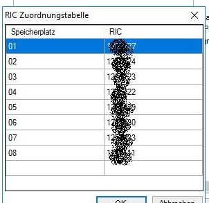

Re: Die neue Beta 1.43.1561 und der böse Claris Teil I
Hallo ,
ja Ric Tabelle ist ausgefüllt. ( s.Screenshot )
Protokolldatei zeigt pro Alarmierung letztendlich das was der Claris ausgibt.
RIC Tabelle :
Guten Morgen,
nein so ist es nicht. Nach Datum und Uhrzeit ( die kommt übrigens auch vom Claris und nicht von BM ) kommt die eingetragene RIC Bezeichnung. In diesem Fall "HFW".
Ich hab die Einstellungen von dem Claris gerade nicht parat. Und bin mir nicht sicher ob man vor der RIC Bezeichnung eine Speicherplatznr. einstellen kann.
Ich hab jetzt versuchsweise die Bezeichnungen der RIC´s mal übernommen ( In unserem Beispiel : Speicherplatz : HFW )
Hab aber noch kein Ergebnis.
wie immer an dieser Stelle, gebe ich auch hier gerne meine Erfahrungen mit der RIC-Tabelle weiter.
Anstatt folgendes:
01 1234567
bitte mal das in die RIC-Tabelle eingeben:
01A 1234567
01B 1234567
01C 1234567
01D 1234567
Das hat bisher immer geholfen.
Anstatt folgendes:
01 1234567
01A 1234567
01B 1234567
01C 1234567
01D 1234567
