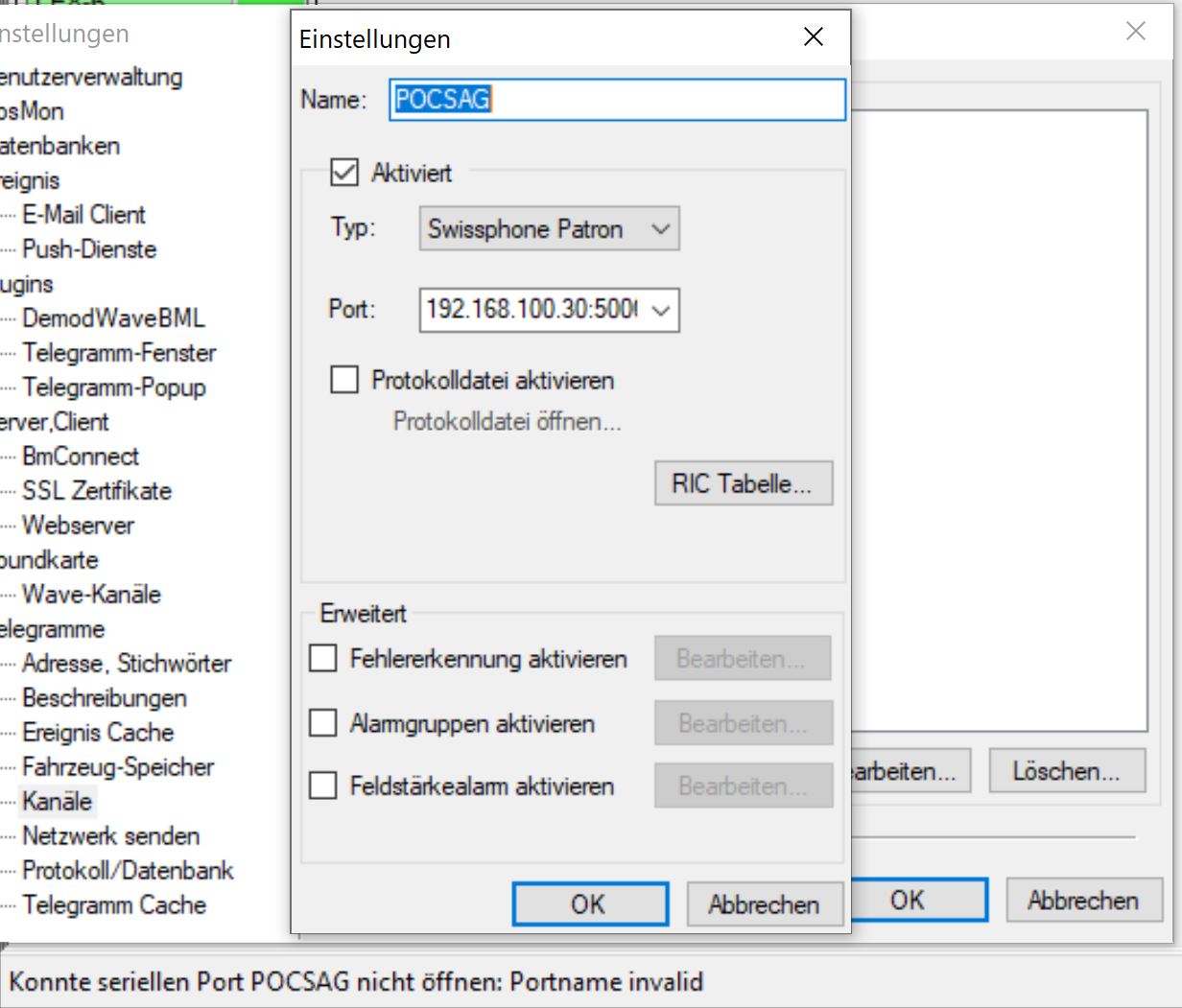

hat jemand eine Idee oder Lösung wie man am einfachsten einen Netzwerkkanal machen könnte der über Telnet Daten von einem Swissphone DiCal Red empfangen kann?

das sollte bereits mit dem vorhandenen seriellen Kanal möglich sein, einfach IP und Port statt COM-Port eingeben.

Wieso funktioniert es nicht? Kannst du mir bitte helfen.

Ich habs, funktioniert, danke !!11

Was war die Lösung?
Re: Telnet Daten über Netzwerk einlesen
Verfasst: 17. Nov 2019, 19:10
bei TCP-Verbindungen das tcp:// vor der IP nicht vergessen:
tcp://<ip>:<port>
