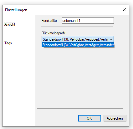

das habe ich auch festgestellt, wenn man das Fenster konfigurieren will, kann man ein Profil auswählen.
Dies wird aber nicht gespeichert, beim Neustart fehlt es wieder. Wie kann man das Profil bearbeiten und speichern?

danke für den Hinweis, in der Version 1.5.0.2024 sollte das Profil-Problem behoben sein.

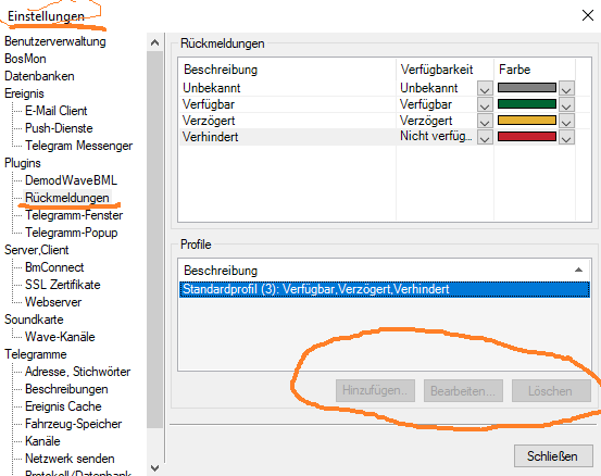

Ja, man muss einmal das gewünschte Profil auswählen, dann bleibt es erhalten. Ich habe auch gefunden, wie es zu konfigurieren ist, die Button sind aber inaktiv.

die Rückmeldungsprofile sind in der 1.5.0 Beta (noch) nicht individuell konfigurierbar und daher sind die Knöpfe ausgegraut.
