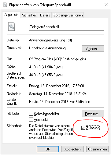

Wenn man sich das Plugin runterlädt oder ggf. von einem Netzlaufwerk auf den PC kopiert, kann das Plugin aufgrund von Sicherheitsrichtlinien blockiert werden.
Über Eigenschaften der dll musst Du diese "zulassen", dann sollte es funktionieren.
Eigenschaften TelegramSpeech.PNG (15.14 KiB) 5500 mal betrachtet
