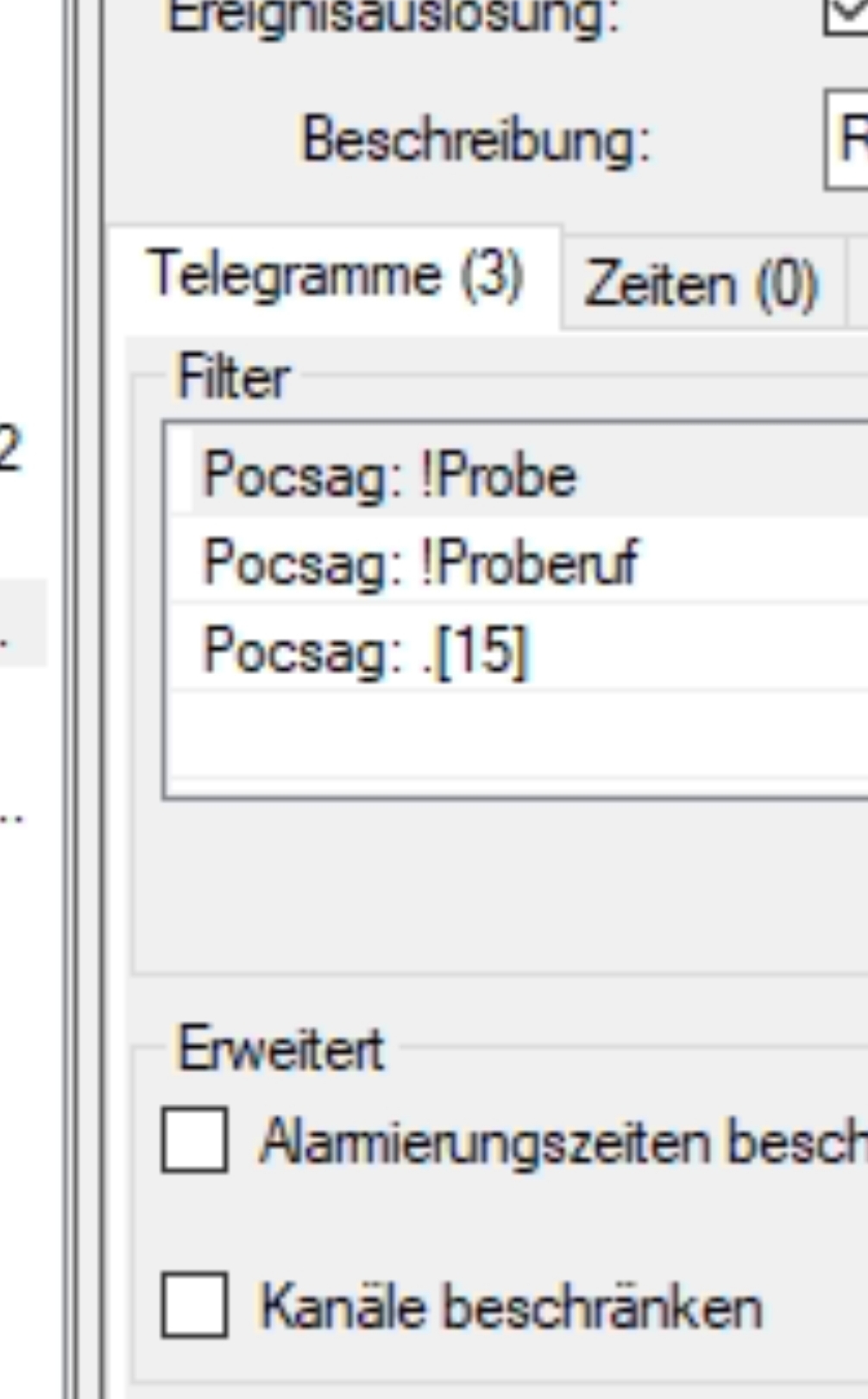

Servus Leuz,
hab im Anhang ein Bild meiner Filtereinstellung gepostet. Sie sieht wie folgt aus:
!Proberuf
!Probe
.[15]
Somit müssten doch alle Telegramme die NICHT Probe oder Proberuf enthalten und länger als 15 Zeichen sind durchkommen. Was mache ich falsch, denn ankommen tut nichts, wobei der Testbutton unten einwandfrei tut.

versuchs mal mit .{15,} anstatt .[15]
Caba

so etwas ist "Mindestens 15 Zeichen": .{15,}
Re: Filter bei dem alle Telegramme durchkommen
Verfasst: 28. Mai 2020, 15:23
von Caba
Ja, Sorry. Habe ich vergessen dabei zu erwähnen.
Der Filter bewirkt, dass Meldungen durchgelassen werden, die MINDESTENS 15 Zeichen lang sind.
Die Zahl kann natürlich nach Belieben geändert werden.
Wichtig ist das Komma nach der Zahl.
Ohne Komma muss die Meldung exakt die angegebene Anzahl an Zeichen haben, sonst wird sie blockiert.
Trägt man nach dem Komma noch eine Zahl ein, also z.B. {15,25}, muss die Meldung zwischen 15 und 25 Zeichen haben.
Eine tolle Seite, um solche Filter zu testen, ist unter https://regex101.com zu finden.
