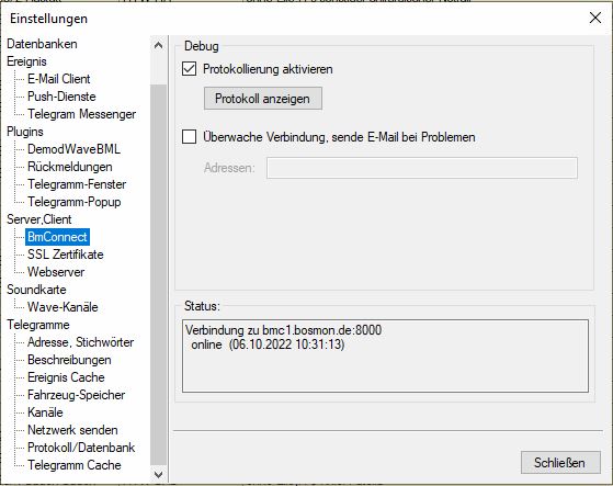

Das komische ist ja: die Kollegen mit Android Geräten können sich anmelden. Ich hab aber mit dem iPhone das Problem, dass ich das Gerät "registrieren" muss. Die App ID hab ich auch hinterlegt. Komme einfach nicht weiter.
Vielleich helfen die Screenshots....evtl hab ich nen Fehler drin :-(

bist du alle Punkte aus der Doku durchgegangen:
https://www.bosmon.de/doc/mobile/3/bosm ... einrichten
Ganz wichtig ist bspw. den Gast-Nutzer nicht zu deaktivieren und ihm Zugriff auf "Erlaube Registrierung von Geräten" zu gewähren.
Das https:// vor dem Servernamen darf in BMM iOS nicht eingetragen werden, also es muss bspw.
blabla.bmconnect.de
eingetragen werden.

vielen Dank für den Tipp mit dem Gast-Nutzer. Der war in den Einstellungen zwar aktiv, aber nicht so wie er sollte. Das hat geholfen und ich konnte danach das Gerät registrieren.
Beim Servernamen benötigt man auch keinen Port, die Fehlmeldung kam dann nur noch, wenn ich den mit angegeben hatte. Ohne hat es geklappt.
