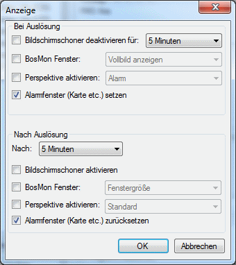

Ansicht und Bildschirm¶
Über diese Aktion lässt sich ereignisabhängig das Aussehen von BosMon steuern. Dies umfassen die Perspektiven, den Bildschirmschoner, die Fenstergröße sowie den Inhalt der Alarmfenster.
Bei Auslösung:
Diese Aktionen werden bei Ereignisauslösung gestartet.
- Bildschirmschoner deaktivieren für: Bildschirm bei Beadarf aufwecken und Bildschirmschoner für die angegebene Zeit deaktivieren.
 - BosMon Fenster: Das BosMon Fenster in Vollbild anzeigen, minimieren oder im Fenstermodus darstellen. So kann BosMon bei Ereignislauslösung beispielsweise aus der Taskleiste maximiert werden.
 - Perspektive aktivieren: Perspektive ereignisgesteuert setzen.
 - Alarmfenster setzen: Inhalt der Alarmfenster wie Karte und Telegramminfos auf den aktuell ausgelösten Alarm setzen.
Nach Auslösung:
Diese Aktionen werden nach der eingestellten Zeit nach Ereignisauslösung gestartet.
- Bildschirmschoner aktivieren: Bildschirmschoner sofort aktivieren.
 - BosMon Fenster: Das BosMon Fenster in Vollbild anzeigen, minimieren oder im Fenstermodus darstellen. So kann BosMon nach Ereignislauslösung beispielsweise in die Taskleiste maximiert werden.
 - Alarmfenster zurücksetzen: Inhalt der Alarmfenster wie Karte und Telegramminfos leeren.

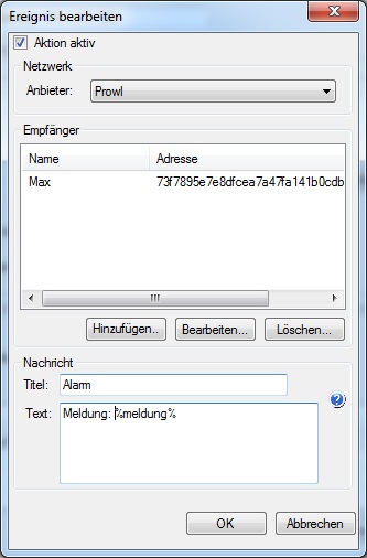

Prowl/Push-Nachricht¶
Push-Nachrichten lassen sich über die Telegrammereignisse generieren und senden.
Einstellungen:
- Aktion aktiv: Ist dieses Kästchen aktiviert, so werden Push-Nachricht bei Ausführen der Aktion gesendet.
 - Netzwerk: In diesem Feld lassen sich alle eingerichteten Prowl/Push-Accounts auswählen und damit das Netzwerk bestimmen über welches die Nachricht verschickt werden soll.
 - Empfänger: Es lassen sich beliebig viele Empfänger eintragen die die Push-Nachricht erhalten sollen. Dazu lassen sich der Name des Empfängers und seine Adresse eintragen. Der Name kann beliebig gewählt werden, die Adresse ist den Programmen/Webseiten des jeweiligen Anbieters zu entnehmen, normalerweise ist dies der API Key.
 - Nachricht: Der Inhalt des Feldes Text wird als Nachricht verschickt. Auch hier können Variablen benutzt werden, um beispielsweise die aktuelle Uhrzeit oder die POCSAG-Nachricht zu übermitteln.

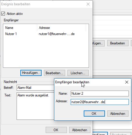

E-Mail senden¶
Über Aktionen lassen sich E-Mails senden.
Einstellungen:
- Aktion aktiv: Ist dieses Kästchen aktiviert, so werden E-Mails bei Ausführen der Aktion gesendet.
 - Empfänger: Es lassen sich beliebig viele Empfänger eintragen die die E-Mails erhalten sollen. Dazu lassen sich der Name des Empfängers und seine E-Mail Adresse eintragen.
 - Nachricht: Die Inhalter der Felder Betreff und Text werden per E-Mail verschickt. Hier können Variablen benutzt werden, um beispielsweise die aktuelle Uhrzeit oder die POCSAG-Nachricht zu übermitteln.

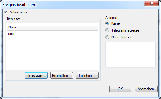

BosMon Mobile¶
Über diese Aktion lassen sich BosMon Mobile Clients alarmieren.
Einstellungen:
- Aktion aktiv: Ist dieses Kästchen aktiviert, so werden BosMon-Mobile Clients bei Ausführen der Aktion alarmiert.
 - Benutzer: Liste an Benutzern die alarmiert werden sollen.
 - Adresse: BosMon Mobile Clients können Adressen der Alarmierung auf einer Karte anzeigen. Es kann ausgewählt werden, ob dem Client keine Adresse, die Koordinaten/Adresse aus den Telegrammdaten oder eine neue Adresse übertragen werden soll.
