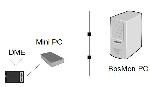

Serielle Melder an Linux-PC/Raspberry Pi
Der serielle Melder (DME) ist seriell an einen Raspberry Pi (Mini PC) angeschlossen. Dieser ist über eine Netzwerkverbindung mit dem BosMon PC verbunden.

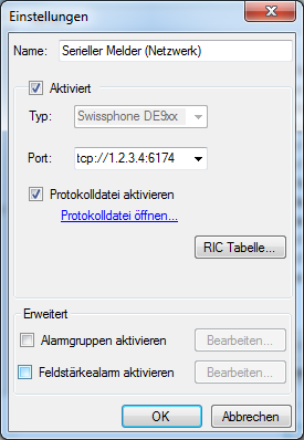

In BosMon wird der serielle Melder wie unter serielle Melder beschrieben eingerichtet.
Serielle Melder über Netzwerk
Im Feld Port wird die TCP/IP Adresse sowie der Port im Format tcp://hostname:portname angeben.
