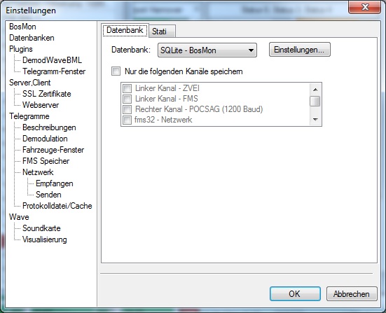

Die Konfiguration lässt sich über Datei->Einstellungen…->Telegramme->Fahrzeug-Speicher erreichen.
Datenbank:
Optionen:
- Datenbank: Datenbank, in der die FMS Stati hinterlegt werden sollen
- Nur die folgenden Kanäle speichern: Standardmäßig empfängt und wertet der FMS Speicher alle FMS Telegramme auf allen Kanälen aus. Sollen die auszuwertenden Kanäle eingeschränkt werden, so ist dieses Kästchen zu aktivieren und ein bzw. mehrere Kanäle auszuwählen.

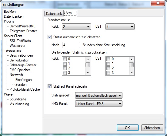

Stati:
- Einstellungen:
- Standardstatus: Jedes Fahrzeug hat einen Standard Fahrzeug- und Leitstellen-Status. Diese Stati werden für neu gefundene Fahrzeuge benutzt bzw. auf diese Stati können die Fahrzeuge automatisch zurückgesetzt werden.
- Status automatisch zurücksetzen: Ist dieses Kästchen aktiviert, so wird nach der angegebenen Zeitspanne der Status automatisch auf den Standardstatus zurückgesetzt.
- Stati auf Kanal spiegeln: Diese Funktion beeinflusst das Zurückmelden von manuell/automatisch gesetzten Stati des Fahrzeugtableaus an BosMon. Ist diese Funktion aktiviert, so werden aus im Fahrzeugtableau gesetzte Stati FMS Telegramme generiert und in den angegebenen FMS Kanal eingespeist.
