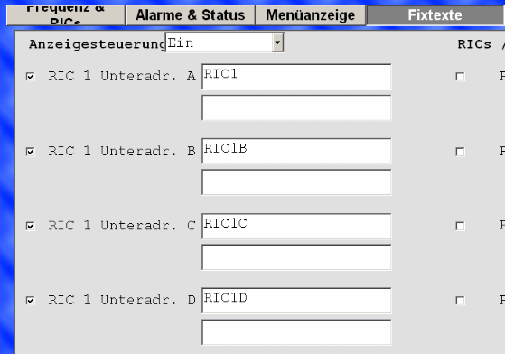

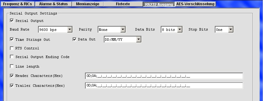

Alle Schleifen die in BosMon ausgewertet werden sollen müssen einen Fixtext hinterlegt haben. Der Fixtext darf keine Leerzeichen beinhalten. Neben der Einstellung der Fixtexte und RIC muss der RS232 Ausgang wie im nachfolgenden Screenshot mit der Programmiersoftware eingestellt werden.

Damit BosMon die Schleifen den korrekten RICs zuordnen kann, müssen im Eurobos Claros eindeutige Fixtexte hinterlegt werden sowie die zugehörige RIC in der BosMon RIC-Tabelle hinterlegt werden.
Wichtig: Nur die erste Zeile der im Melder eingerichteten Fixtexte wird in der RIC-Tabelle geprüft.
