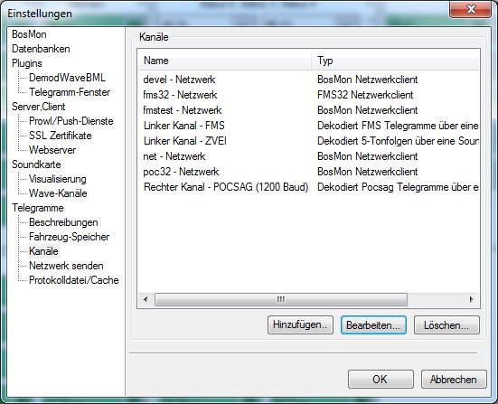

Über den Menüpunkt Telegramme -> Kanäle in den BosMon Einstellungen lassen sich Kanäle für die Auswertung von Telegrammen hinzufügen.
Hauptfenster
In diesem Fenster werden alle verfügbaren und eingerichteten Kanäle angezeigt und verwaltet.
Die Einstellungsmöglichkeiten der einzelnen Kanäle entnehmen Sie den weiteren Seiten der BosMon Dokumentation..

Nach Auswahl eines Kanaltyps und Bestätigung mit OK kann der jeweilige Kanal konfiguriert werden.
Kanal bearbeiten
Durch Doppelklick auf einen Kanal oder durch Klick auf den Bearbeiten Button können einzelne Kanäle bearbeitet und deren Einstellungen verändert werden. Kanal löschen
Kanal löschen
Durch Klick auf den Löschen Button kann ein Kanal wieder gelöscht werden.
