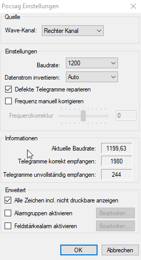

Pocsag-Kanaleinstellungen
Kanaleinstellungen Pocsag
Einstellmöglichkeiten:
  • Wave-Kanal: Alle verfügbaren Soundkartenkanäle werden hier angezeigt und sind auswählbar. Achtung: Es können nicht zwei Kanäle gleichen Typs denselben Soundkartenkanal dekodieren.
  • Baudrate: Wählen Sie die Baudrate des Pocsag Kanals aus. Es können Sender mit einer Datenrate von 512 Baud, 1200 Baud und 2400 Baud dekodiert werden.
  • Datenstrom invertieren: In einigen Regionen werden die Daten in einem invertieren Datenstrom gesendet. Teilweise hängt dies auch von dem Empfangsgerät und/oder der Soundkarte ab. Mögliche Einstellungen sind Auto, Ja, Nein. Die Standardeinstellung ist Auto und muss nur in Ausnahmefällen geändert werden.
    Phasenkorrektur: Einige Soundkarten geben das aufgenommene Signal leicht verzerrt wieder. Um dies auszugleichen gibt es die Möglichkeit der Phasenkorrektur. Sollten Sie Probleme beim Dekodieren von Telegrammen haben (abgehackte Telegramme, wenige bis gar keine empfangene Telegramme), so können Sie mit der Phasenkorrektur die Dekodierqualität verbessern (+/- 10 bzw. +/- 15 sind zum Testen gute Anfangswerte).
  • Defekte Telegramme reparieren: Es wird automatisch versucht Telegramme die fehlerhaft empfangen wurden zu korrieren.
  • Frequenz manuell korrigieren: Ist der Haken gesetzt so wird nicht mehr automatisch die Empfangs-Frequenz korrigiert, stattdessen kann sie mit einem Schieberegler manuell angepasst werden.
Erweiterte Einstellmöglichkeiten:
  • Alle Zeichen incl nicht druckbare anzeigen: Alle Zeichen anzeigen, auch Sonderzeichen die beispielsweise bei Empfang von verschlüsselten Meldungen auftreten.
  • Alarmgruppen aktivieren: siehe Alarmgruppen
  • Feldstärkealarm aktivieren: siehe Feldstärkealarm
