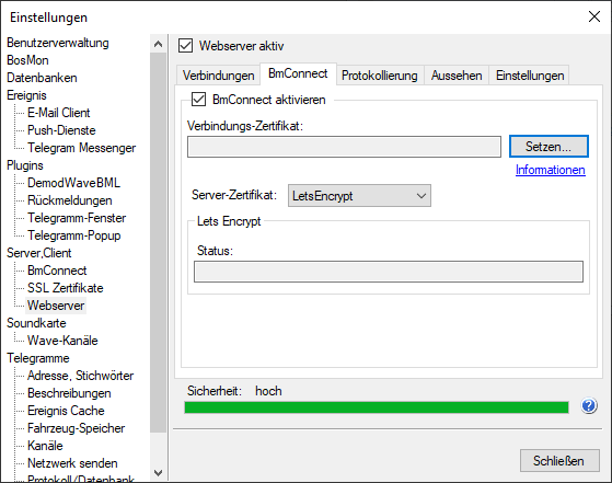

Nachdem Sie das Zertifikat auf Ihrer Festplatte gespeichert haben können Sie BmConnect in BosMon aktivieren:
Aktivieren Sie in dem Einstellungs-Dialog unter Datei->Einstellungen…->Webserver die Funktion BmConnect und wählen Sie das Zertifikat über den Knopf Setzen aus.
BmConnect konfigurieren

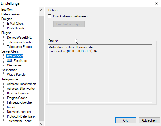

Funktion prüfen
Unter Datei->Einstellungen…->BmConnect wird der aktuelle Verbindungsstatus von BmConnect angezeigt:
BmConnect prüfen
