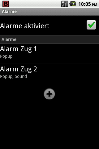

Zur Konfiguration der Alarme gelangen Sie durch Drücken auf die Menü-Taste im Hauptfenster von BosMon Mobile. Im sich öffnenden Menü kann nun der Punkt Alarme ausgewählt werden.
Ist der Haken Alarme aktiviert gesetzt, so werden die konfigurierten Alarme ausgeführt. Ist der Haken nicht gesetzt, so sind die Alarme deaktiviert. Das BosMon-Mobile Symbol in der Android Symbolleiste ist bei deaktivierten Alarmen durchgestrichen.
Durch Drücken auf das Plus (+)-Symbol lassen sich neue Alarme hinzufügen. Durch lange Drückes auf einen Alarm lässt sich dieser bearbeiten, löschen oder testen.
Es können beliebig viele Alarm eingetragen werden.
Nach dem Anlegen eines Alarms muss dieser konfiguriert werden.

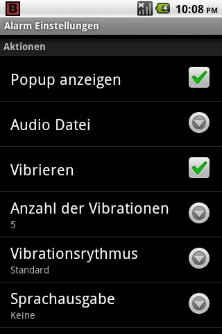

Einstellungen:
- Beschreibung: Beschreibung des Alarms. Ist die Option Sprauchausgabe aktiviert, so wird bei Auslösung des Alarms diese Beschreibung vorgelesen.
- Popup anzeigen: Bei Auslösung des Alarms wird ein Popup angezeigt.
- Audio Datei: Ist hier eine Audio-Datei hinterlegt, so wird diese bei Auslösung des Alarms abgespielt.
- Vibrieren: Das Telefon vibriert bei Auslösung des Alarms.
- Anzahl der Vibrationen: Anzahl der Wiederholungen des Vibrationsrhytmus
- Vibrationsrhytmus: Es stehen verschiedenen Rhytmen als Vibrationsmuster zur Verfügung. Nach Klicken auf einen Auswahlpunk wird das Muster abgespielt.
- Sprauchausgabe: Bei Auslösung des Alarms kann der Name der Aktion, die Kurzbeschreibung, Beschreibung oder die Meldung vorgelesen werden.
- Stummschaltung ignorieren: Ist dieses Kästchen aktiviert, so werden unabhängig von den Telefoneinstellungen die Audiodatei bzw. die Sprauchausgabe bei Alarmierung abgespielt.
- Filter bearbeiten: Über die Filter wird BosMon Mobile mitgeteilt, bei welchen Telegrammen der Alarm ausgelöst werden soll. Weitere Details zu Filtern befinden sich hier: Filter.
