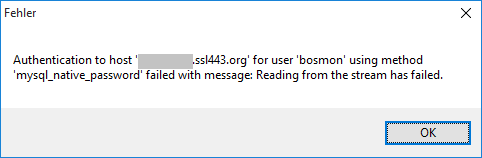

ich greife für die Telegramme und die Beschreibungen auf einen externen MySQL-Server zu. Leider erhalte ich relativ häufig beim Start eine Fehlermeldung. Irgendwann klappt es und dann läuft es auch einwandfrei.
Am MySQL-Server bzw. der Portweiterleitung kann es nicht liegen. Ich habe den Zugriff schon ausgiebig mit Navicat getestet. Bei dem MySQL Client klappt es immer Probleme.
Könnte es ein Bug in BosMon sein?
Nachtrag: Mir ist eben aufgefallen, dass die Fehlermeldung hauptsächlich erscheint, wenn meine Internetleitung durch einen Download stark eingeschränkt ist.

das hört sich nach einem Timeout an.
Du kannst in der Konfigurationsdatei bosmon.cfg das Timeout für die Verbindung zur Datenbank anpassen:
<item name="connectTimeout">2500</item>
<item name="commandTimeout">60000</item>
Das sind jeweils die Timeouts im Millisekunden.
