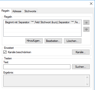

anbei eine neue DLL mit der es möglich ist, einzelne Kanäle von der Stichwort- und Adresssuche auszunehmen:
Damit können bei der Gruppierung von Telegrammen die Gruppierungs-Kanäle von der Adresssuche ausgenommen werden und Probleme mit der fehlenden Gruppierung sollten behoben sein.
Download hier:
https://exchange.bosmon.de/s/qq6DqWqM74F8pSj
Diese Datei bitte in das c:\programme (x86)\bosmon\plugins Verzeichnis kopieren und nochmal ausprobieren
(Die Adresse wird dann nach dem Gruppieren im virtuellen Kanal gesucht. Den virtuellen Kanal also nicht von der Suche ausnehmen)

Eine Frage: Wäre es auch noch möglich in diesem Zuge einzubauen, dass man bestimmte bzw. einzelne Adressregeln nur auf bestimmte Kanäle anwenden kann?
Das wäre noch eine riesen Hilfe.

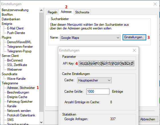

Meine Erfahrung zeigt, wenn man keinen API-Key verwendet, dann wertet Google kaum noch die Adressen korrekt aus. Verwendet man den Key, wird jede Anfrage sofort ausgeführt und schnell ein Ergebnis geliefert.
Schau Dir mal den Beitrag von BosMon an:
viewtopic.php?f=4&t=3547&p=17878#p17878
Mittlerweile ist die Einstellung in der GUI vorhanden. Verwende hierzu die letzte Version: "Unterstützung für API-Keys bei Adresssuche"
https://www.bosmon.de/doc/bosmon/change ... -versionen
Erstelle Dir einen API-Key bei Google (wie für's Kartenfenster; kannst auch den vom Kartenfenster verwenden, sofern vorhanden):
https://developers.google.com/maps/docu ... -key?hl=de
Key in den Einstellungen eintragen:
Adresse Key.png (31.48 KiB) 11980 mal betrachtet
