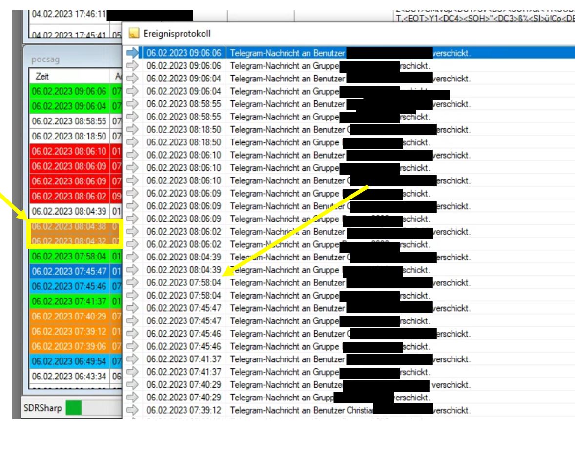

ich kann beobachten, dass der Telegram Bot sporadisch Meldungen überspringt.
Im Anhang ein Screenshot mit den beiden Meldungen, welche im Alarmfenster angezeigt werden aber nicht an Telegram versendet werden.
Für diese Telegram Meldung wurde ein Telegrammeregnis erstellt, welches die Meldung auch BMM und an Telegram schickt. BMM empfängt die Meldung ohne Verzögerung und zuverlässig.
Wenige Minuten nach den verschluckten Meldungen wird eine andere Meldung an die selbe RIC problemlos versendet, demnach kann es kein Problem mit Filter ecc sein.
Da im Ereignisprotokoll kein Eintrag zu finden ist spricht alles dafür, dass Bosmon die Meldung nicht weitergibt.
Woran könnt das liegen?

- bosmon.JPG (213.42 KiB) 9731 mal betrachtet
