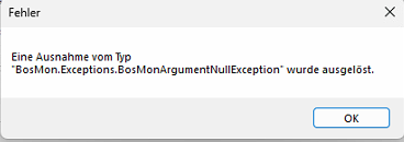

nun das Plugin ist installiert, bzw. eingefügt und wird erkannt.
Verbindung wird auch zum HA aufgebaut.
Allerdings sobald ich bei Telegrammereigniss MQTT Lokal einfüge und etwas einstellen möchte kommt
Zudem bin ich mir unsicher was ich hier eingeben soll ? Deswegen die Frage nach einer Doku

das mit der Fehlermeldung ist etwas komisch. Ich kann es gerade nicht nachstellen. Was genau stellst du ein, damit der Fehler erscheint?
