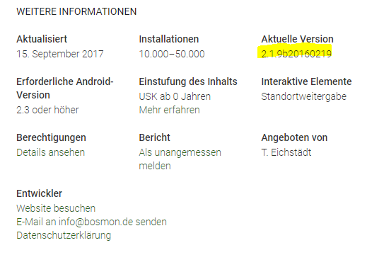

Kann es sein, dass die Version über den Play-Store nicht automatisch geupdatet wird, da sich laut Playstore die Versionsnummer nicht geändert hat?
Hier die Version aus dem Playstore. Nur das Datum hat sich geändert:
Playstore
Playstore
Re: Navigation automatisch starten
Verfasst: 19. Sep 2017, 19:35
im Play-Store wird die neue Version in Schüben ausgerollt. Wenn Du nicht so lange warten möchtest bis Du dran bist kannst Du die Version auch direkt von der BosMon-Seite herunterladen.

bosmon hat geschrieben:Hallo,
Hi Thimo,
bist Du Dir ganz sicher, dass das über den Play-Store klappt? Bislang hat bei uns noch keiner die neuste Version automatisch über den Play-Store bezogen. Entweder bedeutet "lange warten" wirklich über zwei Wochen warten, bis der Play-Store die neue Version verteilt oder es liegt doch daran, dass im Play-Store die neue Version noch als "2.1.9b20160219" hinterlegt ist?
