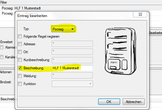

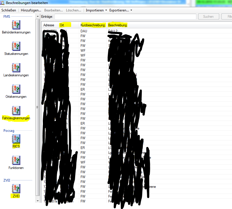

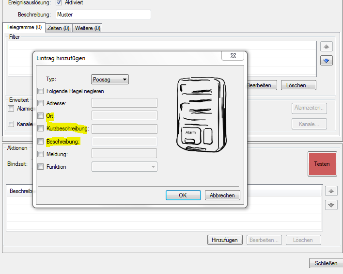

dann versuch ich dir es mal zu erklären ( wie wir das meinen )
als erstes gehst du unter Bearbeiten=>Beschreibung bearbeiten=>und fühlst die folgende felder aus siehe auch bild nr 1.
für pocsag:
ric ort kurzbeschreibung beschreibung
zb.
1234567a Musterort FW HLF Musterstadt
oder
7654321b Musterort RD RTW 01 Musterstadt
wenn du dann deine ganzen ric´s eingepflegt hast kannst du dann zu
Bearbeiten=>Telegrammereignisse=> und dein profil was du erstellt hast gibst du dann folgendes ein
wenn du zb. willst das nur ein bestimmter ort alarmiert wird gibst du dann unter ort siehe bild 2 folgendes ein
Pocsag
X Ort : Musterstadt
oder du willst nur Feuerwehr durchlassen , dann
Pocsag
X Kurzbeschreibung : FW ( oder das was du bei Kurzbeschreibung ingegeben hast )
oder wie zb bei dir
Pocsag
X Beschreibung : HLF Musterstadt
ich hoffe es klappt so.... :lol:

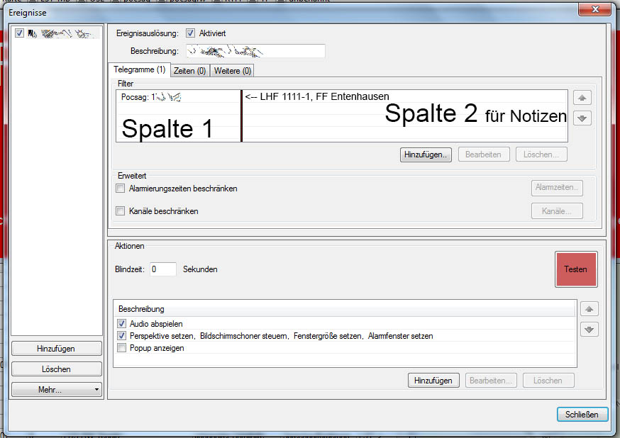

Leute, Ich glaube ich weiß jetzt wie er das meint. :D
Er möchte sich das garnicht anzeigen lassen, sondern er möchte in den Telegrammereignissen oben bei den "Filtern" zwei Spalten haben. Einmal eine für die Filter direkt und einmal eine, wo man sich selbst nach Lust und Laune etwas reinschreiben kann.
So wie ich es in dem Bild mal dargestellt habe:
Gruß Science

@Science
:P :P :P :P Juhu ich wurde verstanden :P :P :P :P
Genau das meine ich. Spalte zwei entweder variabler Text als Bezeichnung oder fest aus der Datenbank die "Bezeichnung" / "Kurzbezeichnung" ( falls die schon einer RIC zugeordnet wurde )

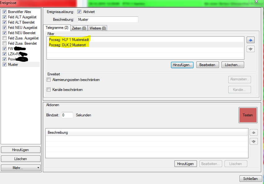

Re: Telegrammereignisse: automat. Alias / Beschreibung zur R
das was ich dir geschrieben habe hat so keine auswirkung auf deine Paralellalarmierung ( was du damit auch immeer meinst )
bei der sache geht es einfach darum das du für jede RIC ( wie 99,9% der anderen user hier ) eine beschreibung eingibst,
das heißt für RIC 1234567a zb. gibst du ein ort eine kurzbeschreibung und eine normale beschreibung , so wie ich oben schon geschrieben habe,
zb bei RIC
1234567a - Musterstadt - FW - HLF 1 Musterstadt
wenn du das also mit jeder RIC so machst die bei dir reinkommt , kannst du dadurch bei dir in den telegrammerreignisse bei den filter wie oben schon beschrieben dir deine fahrzeuge zb wie du es möchtest dann einstellen siehe auch bilder. so kann man dann auch 5 monate später wenn man darein guckt sehen bei welchen filter welches fahrzeug eingestellt ist.
und man kann es sogar noch weiter gehen, ddurch das du dann alles eingepflegt hast kannst du zb auch ein Kompletten ort nur senden lassen dazu dann einfach im filter den hacken bei ORT anklicken und den Ort den du ihn deiner liste eingetragen , danach werden dann die ganzen ric´s gesendet wo der ort Musterstadt eingepflegt ist.
und wenn du das alles hast wird das was du willst überflüssig mit den freien fixtext.
aber wenn du willst kannst du es natürlich nochmal in den feature´s schreiben. sollten sich dafür genug stimmen finden , wird es versucht in den nächsten versionen mit einzubauen.
