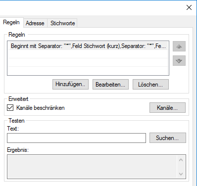

anbei eine neue DLL mit der es möglich ist, einzelne Kanäle von der Stichwort- und Adresssuche auszunehmen:
Damit können bei der Gruppierung von Telegrammen die Gruppierungs-Kanäle von der Adresssuche ausgenommen werden und Probleme mit der fehlenden Gruppierung sollten behoben sein.
Download hier:
https://exchange.bosmon.de/s/qq6DqWqM74F8pSj
(Die Adresse wird dann nach dem Gruppieren im virtuellen Kanal gesucht. Den virtuellen Kanal also nicht von der Suche ausnehmen)

danke Thimo. Das klappt soweit sehr gut mit deiner Umsetzung.
Ich wäre der Meinung das diese Option besser in dem Fenster aufehoben wäre wo die Regeln erstellt/bearbeitet werden. So könnte man bei 6 Verschieden Textarten von einem Kanal alles schön Separieren ohne das die Suche in leere führt. (Adresse nicht gefungen weil evtl mal Ort sonder nur ein Ortsteil im Text steht oder halt ** statt einem *)
Ist doch bestimmt kein Problem das um zu kopieren im Quellcode der funktion.
PS. Die Verzögerungen sind mit dieser DLL von gestern schon mal verschwunden.
