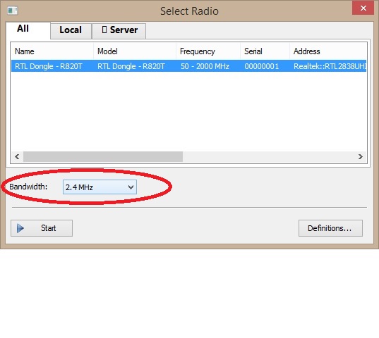

Wenn du die SDR Console startest, dann kommt das Fenster mit der Stickauswahl. Über dem Startbutton
ist die Auswahl Bandwitdh. Wenn da keine 2,4 Mhz ausgewält ist wird es nicht funktionieren. Aber wichtig ist auch das der Stick es mit macht. Die schwarzen Nooelec machen das mit bis 2,6Mhz.
