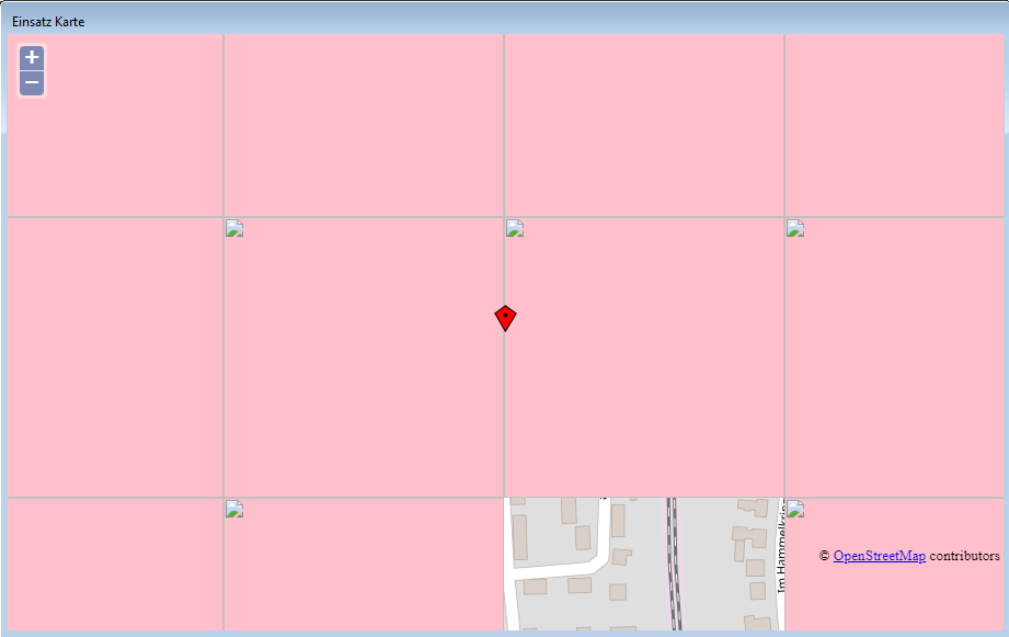

Re: Kartenfenster (OpenStreetMap) plötzlich keine Karte
Verfasst: 17. Mär 2022, 13:56
von axvo
Neue Entwicklung ... siehe Bild:
Nach einem Zoom (der immer noch zurückspringt), ist auch dieser "Lichtblick" wieder weg und alles ist "rosa"
In der Hoffnung, dass einer Helfen kann, viele Grüße
AxVo
Verfasst: 27. Mär 2022, 12:17
sorry für die Verzögerung. Da scheint sich etwas in den Browser-Sicherheitsregeln geändert zu haben.
Entweder auf die neue (Beta-)Version warten oder die die vorhandene Template-Datei im Ordner C:\Program Files (x86)\BosMon\mapTemplates mit dieser Datei hier ersetzen:
https://exchange.bosmon.de/s/XXNsT7B3d4mPq96
Danach sollte die Karte wieder korrekt angezeigt werden.
