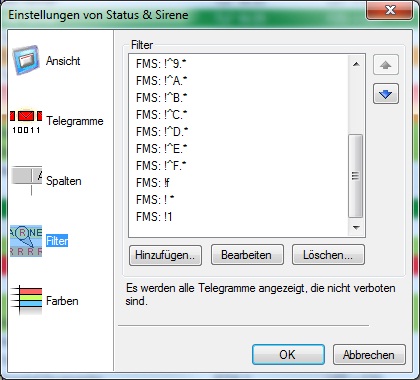

Doch nicht....
ich bekomm den Status F immer noch eingeblendet.
- Unbenannt.jpg (50.55 KiB) 8103 mal betrachtet
LuckyLuke
Re: Behörden kann man nicht negieren
Du musst die Filter in der richtigen Reihenfolge schreiben.
Sobalt ein Filter zutrifft, werden alle nachfolgenden ignoriert.
Wenn also Du also als erstes ^69 erlaubst, wird der Status F von 69.. immer erlaubt. Auch wenn er als zweite oder dritte regel negiert ist. Denn nachdem ^69.* auf das Telegramm zutrifft wird die Regelbearbeitung abgebrochen.
Die Reihenfolge der Regeln ist also entscheident.

Und wie stelle ich fest wann die die richtige Reihenfolge habe? Wann kommt was? Bei Status kann ich ja auch nicht mit .* etc. arbeiten.
LuckyLuke
Ganz einfach:
generell gilt: Spezielle Filter müssen vor den allgemeinen Filtern stehen.
Wenn ich Dich richtig verstanden habe, sollen nur die Telegramme einer Behörde und einer Organisation angezeigt werden. Mit der Ausnahme der Sprechtaste.
FMS !f, 0 --> Sprechtaste wird unterdrückt egal werde Behörde,Land,usw
FMS ^69.* --> Alle Telegramme Feuerwehr NRW werden angezeigt
FMS !* --> Alle anderen Telegramme werden unterdrückt
Werden die beiden ersten Regeln vertauscht, würde auch die Sprechtaste angezeigt werden, da die erste Regel auch auf das Telegramm der "Sprechtaste" zutrifft und die Regelüberprüfung abgebrochen wird.

Hab das jetzt so eingepflegt wie du es notiert hast und es geht nun scheinbar, aber richtig verstanden hab ich es nicht. DU sagst ja selber wenn die erste Regel zutrifft, dann bricht er mit der weiteren Abfrage ab. Das hieße aber doch das wenn er feststellt die Sprechtaste soll unterdrückt werden, wieso fragt er dann weiter die Regeln ab?LuckyLuke hat geschrieben:Ganz einfach:
Wenn man es einmal verstanden hat, gibt es kein besseres System. (Meine Meinung)
