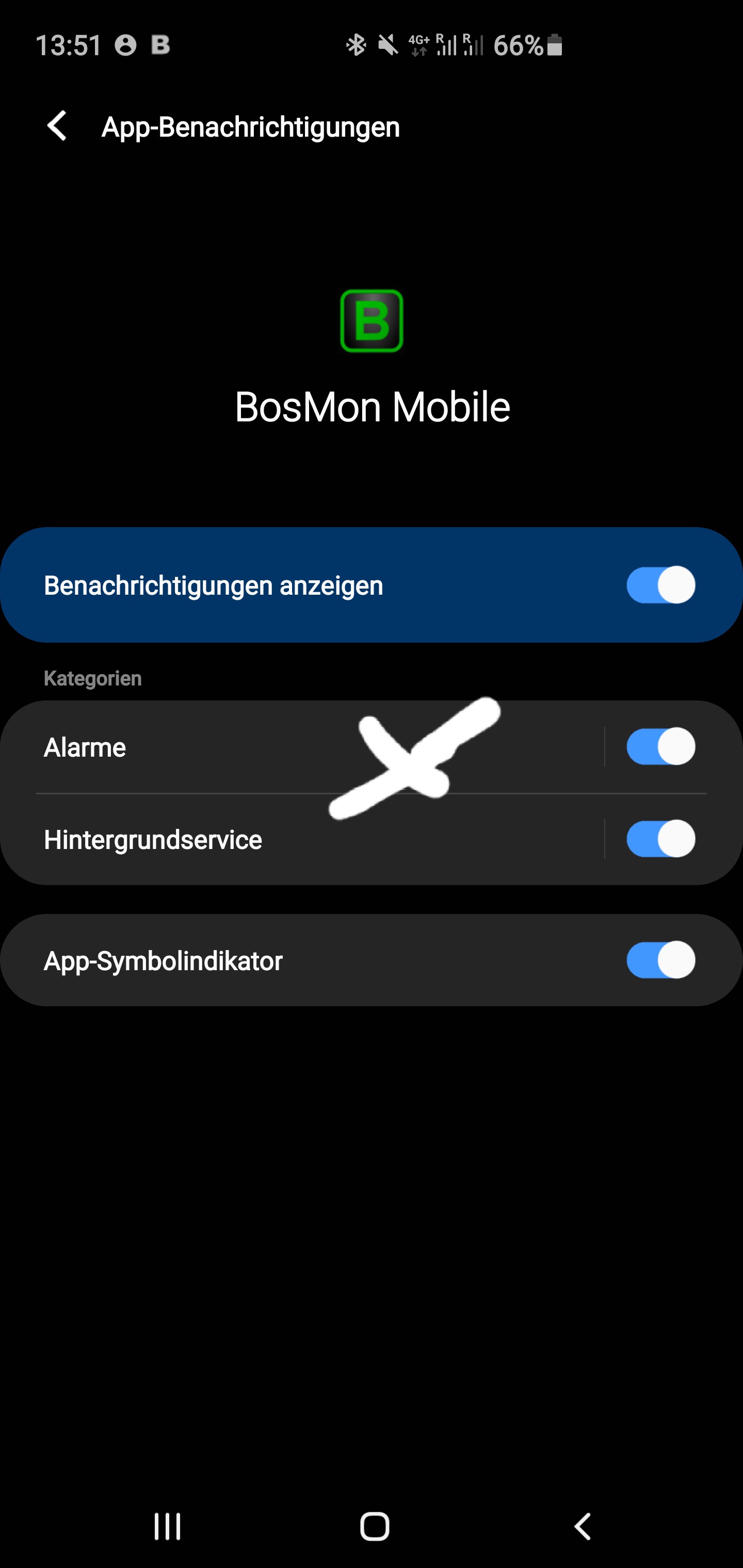

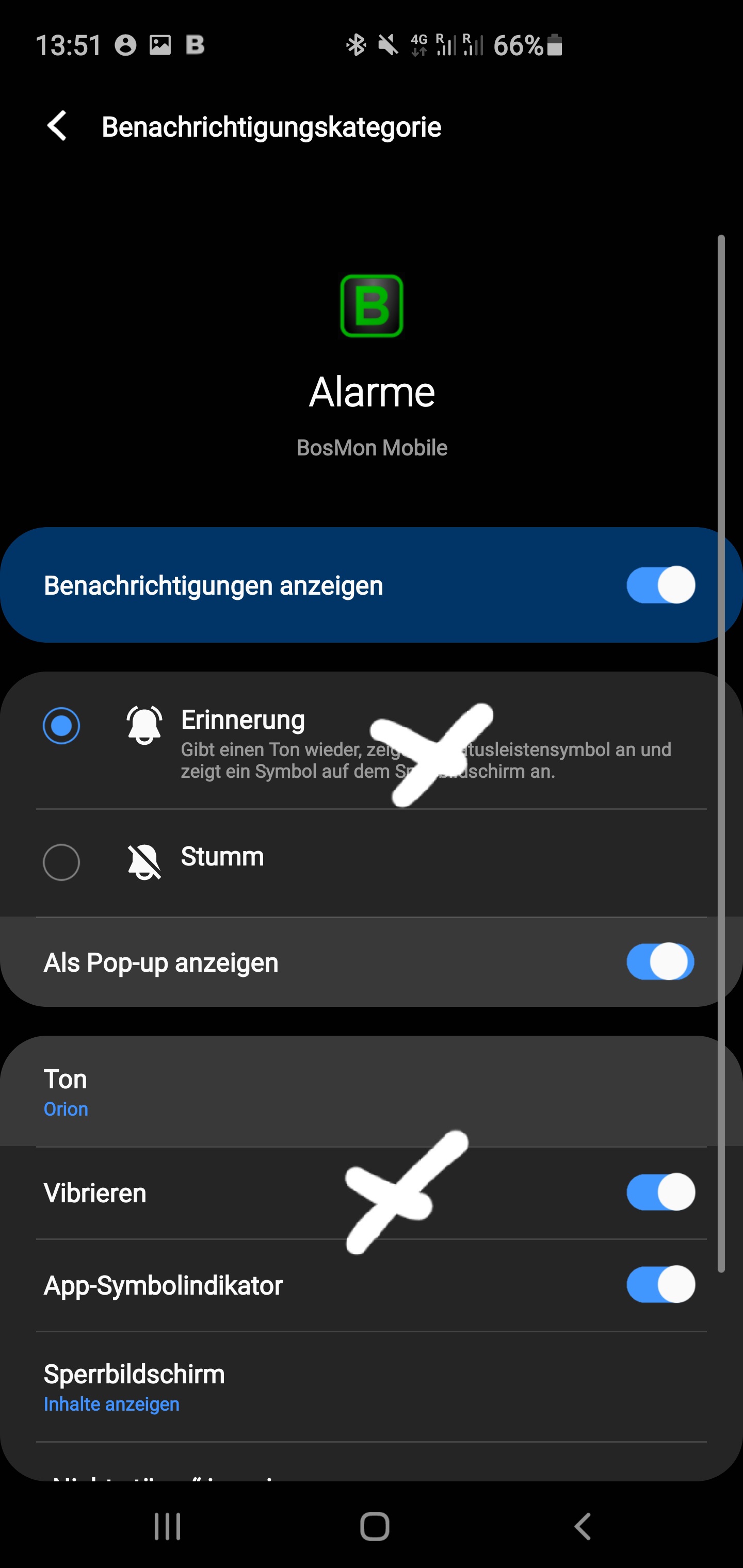

DonToben hat geschrieben: 4. Sep 2020, 15:25 Es gibt hier zwei Reiter.
App Manager -> Bosmon -> Benachrichtigung
Alarm und Hintergrundservice.
Beide standen bei mir auf Stumm.
Wie sollen hier die Einstellungen sein?
Dachte, die Alarmeinstellungen in der App reichen aus.
Wenn ich nur Pop-up sehen möchte. Wie müssen dann die Einstellungen sein?
Hab's jetzt so wie im Bild eingestellt.
Also bei mir keinerlei Vibration, Sound, Pop-up oder Benachrichtigungen auf SmartWatch.
Kann es sein, dass evtl die Alarmfilter bei der Beta nicht richtig funktionieren?
Habe bei ZVEI bei Adresse nicht reingeschrieben, sodass alle Telegramme einen Alarm auslösen.
Klappt aber leider nicht. Mit der "alten" App hatte das einwandfrei funktioniert
Android 10
Security Patch Juli
Samsung m30s

DonToben hat geschrieben: 5. Sep 2020, 11:37
Android 10
Security Patch Juli
Samsung m30s
Hey unter Einstellungen =》App Benachrichtigung =》BosMon =》 da dann auf alarme drücken siehe bild
Dann alles weitere einstellen

Martin112 hat geschrieben: 5. Sep 2020, 13:49
Android 10
Security Patch Juli
Samsung m30s
Genauso eingestellt, aber immer noch keine Alarme.
